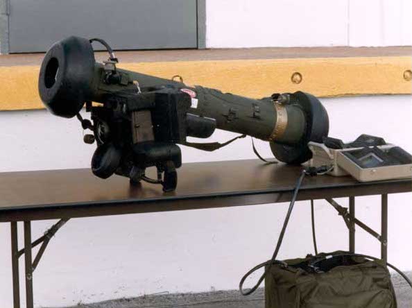

Javelin-ohjuksessa on kaksi terävä-kärkistä, ehkä trumpetti-kartiolatausta (hieman kaarevilta halkileikkauksen reunaviivat näyttävät). Etupanoksessa on Molybdeeni-liner ja pääpanoksessa (dia 127 mm) on kupari-liner Wikipedian mukaan. Ohessa hieman tekstiä ja kuvat Javelinin taisteluosista:
Ohessa linkit Javelin-kuvien lähteisiin ja wikipediaan:
Javelinin pääpanos on perinteinen ontelopanos (Shaped Charge), jonka suihkun kärjen nopeus lienee (7000....9000+) m/s ja se noudattaa perinteistä räjäytysväli-ajatusta läpäisyn suhteen eli pisin läpäisy saadaan ~(4...7) * dia räjäytysvälillä (Stand-Off etäisyydellä, S.O.). Mitään syytä ei Javelin-ohjuksessa ole pyrkiä pitkään stand-off etäisyyteen tai läpäisyn säilymiseen pitkällä S.O. etäisyydellä, koska ohjus "törmäytetään" maaliin. Pikemminkin pitkä läpäisy pitää saavuttaa ~4...5 dia S.O. välillä eli mahdollisesti hieman normaali-optimaalia lyhyemmällä S.O.-etäisyydellä.
Viiteviestin artikkelissa laskennallisesti tarkastellun JPC-taistelulatauksen suihkun kärjen nopeus on ~4000 m/s, jota usein on pidetty tavallisen, pituudeltaan venyvän ontelopanoksen suihkun loppuosan (suihkun hännän) tehokkuuden rajana. 4000 m/s hitaampaa osuutta ei huomioida suihkun pituudessa, kun läpäisyä arvioidaan. (Hitaampiakin nopeuksia on esitetty ja niitä käytetään katkaisurajana, tyypillisesti lähteestä riippuen (2500 .... 4000) m/s välillä). Ehkä kiinalaisilla on varma tieto, että 4000 m/s hitaampi suihku on tehokas pitkänkin läpäisyn suhteen, mutta pieni ristiriita asiassa on perinteisiin arvioihin nähden sekä kärjen nopeuden että riittävän nopeuden suhteen ontelopanoksen läpäisykyvyn mielessä. Osaltaan sitä todistaa viiteviestin artikkelissa mainittu latauksen läpäisykyky ~4*dia ja suihkun pituus ~400, jotka vastaavat dia=110 mm kaliiperiin suhteen vaatimatonta~400 mm läpäisyä, jos lataus olisi "tavallinen" ontelopanos.
Javelinin läpäisyksi on mainittu P=(600....800) mm RHA, joka vastaa (4,7...6,3) *dia (127 mm) läpäisyä ja se on siten selkeästi enemmän kuin JPC-panoksen arvioitu läpäisypituus.
Linkki videoon (todella "luotettava teknisen tiedon lähde" ;)):
Päätelmä: Viiteviestin artikkelista ei voi päätellä Javelin tai NLAW-ohjuksien taistelulatauksien läpäisykyvyn muutosta räjäytysvälin suhteen. Fysiikka pätee molempiin, mutta taistelukärkien geometriat ovat selvästi erilaiset ja siten kärkien toimintakin on erilainen. Viiteviestin kirjoittaja on huomioinut asian, mutta päätelmä artikkelin hyödystä on ehkä hieman turhan positiivinen. Perus-pessimistänä voin tietysti olla väärässä, kuten tavallista. JPC-panos (Jetting Penetration Charge) on jotain räjäyttämällä muotoutuvan projektiilin (EFP / SFF, Explosive Formed Projecetile/Self Formed Fragment) ja ontelopanoksen (Shaped Charge Warhead) väliltä.
Edelleenkin Javelin ja NLAW ohjuksien taistelupanoksien läpäisy (tai jäännösläpäisy) riittänee venäläisen vaunukaluston katon läpäisemiseen, vaikka häkkyrät tornin päällä olisivatkin.
PS: Kannattaa Javelin-kuvista huomata se, että Javelinissa etupanos (precursor) ei ole keskilinjalla eli samalla linjalla kuin pääpanoksen suihku. Tämä siitä syystä, että etupanoksen synnyttämä "esireikä" häiritsee (vähentää) pääpanoksen läpäisyä, jos molemmat osuvat likimain samaan reikään pääpanssarissa. Parempi kairata etupanoksella erillinen lyhyt, kapea reikä pääpanoksen keskilinjasta selvästi erilleen, jotta päänoksen suihkun panssariläpäisyssä pyörähdyssymmetria säilyy koko läpäisyn pituudelta ja etenkin alussa suihkun kärkiosan nopeimman ja tehokkaimmin läpäisevän osan osuudella.
