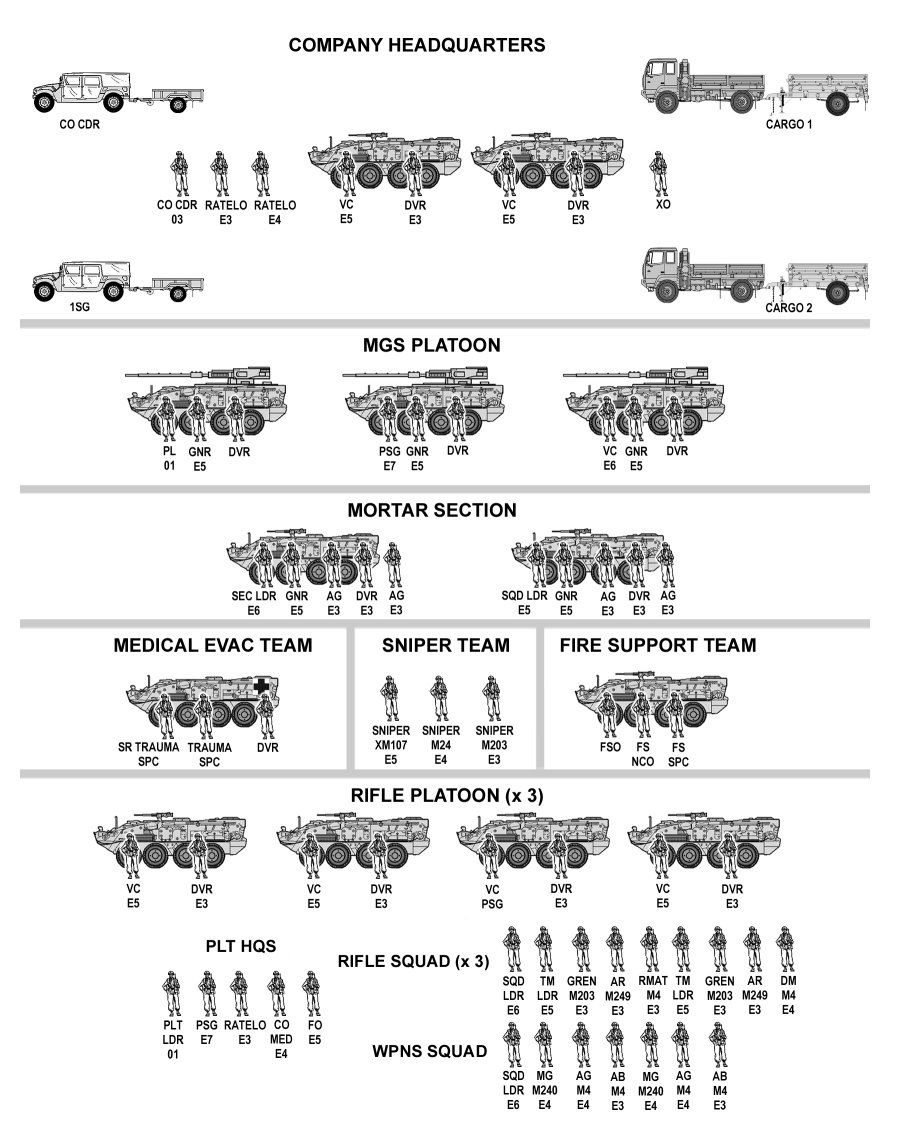

Ja sitten mitä tulee organisaatioon, niin mikäli ensi vuosikymmenenä tekisimme sodan ajan prikaatin AMV-tyylisen rynnäkköajoneuvoratkaisun pohjalle, niin USAn stryker komppaniasta voisi ottaa mallia:
Rifle platoonien tilalle vaikka 30mm tykeillä varustetut AMV:t, kranaatinheitinjaostolle parit AMOS:it, MGS platoonin tilalle vaikka 105mm tykillä varusteltu kolmikko AMV:tä, jne... Ja sitten tietty AMV:stä pioneeri - lääkintä, jne... versiot.
Tällaisella kokoonpanolla olisi nopeaa strategista liikkuvuutta ja suuri tulivoima.

Suomen ei ehkä kannata apinoida ihan kaikkea supervalta-armeijalta, joka varautuu taistelemaan monenlaisissa olosuhteissa monenlaisia vihollisia vastaan. Meidän olosuhteissa ei ole vastaavaan laajuista vaihtelua ja vihollinenkin tiedetään jo valmiiksi.
Organisaatiosta pistää silmään monia asioita, kuten esimerkiksi joukkueen aseryhmä. Myös MGS-joukkueen kolmevaunuisuus herättää lievää ihmetystä, kun kuitenkin operoimme taistelupanssarivaunuja nykyään neljän joukkueina.
Varustuksen osalta herää kysymys, onko esimerkiksi 105 mm kanuuna relevantti olosuhteissamme? Kuinka suuri osuus Venäjän taistelupanssarivaunukalustosta on sellaista tyyppiä, että se voidaan läpäistä etusektorista 1000 metrin etäisyydeltä?
Ymmärrän kyllä, jos laitoit kaavion lähinnä esimerkin ja inspiraation vuoksi. Suomessa osataan kuitenkin rakentaa kokoonpanoja ihan itsekin ja mahdollinen AMV-kalustolla varustettu prikaati joskus tulevaisuudessa ei välttämättä muistuttaisi tuota kokoonpanoa kovinkaan paljon.
Organisaatiosta pistää silmään monia asioita, kuten esimerkiksi joukkueen aseryhmä. Myös MGS-joukkueen kolmevaunuisuus herättää lievää ihmetystä, kun kuitenkin taistelupanssarivaunuja operoimme nykyään neljän joukkueina.
Nuohan toimivat jalkaväen tulitukena eivätkä minkäänlaisina Italian Centaurin kaltaisina tank destroyereinä, niin noita ei käytetä taistelupanssarivaunujen doktriinein. Organisaatiosta päättelisin, että yksi MGS kulkee tukemassa yhtä joukkuetta.
En vastusta AMV komppanian muodostamista MGS on meille turha* ja heittimetkin korvaisin (fantasiassani) mielummin Nemolla.
Komppanian taktinen ja strateginen liikkuvuus lienee hyvä, tätä olen samaa mieltä. Tulivoimasta taas en niinkään, tai jälleen kerran verrattuna mihin?
Panssarijääkäreiden ja taisteluvaunujen kombo on se joka maavoimissa edustaa suurinta suorasuuntauksen tulivoimaa. Suoja ei taas ole kovinkaan kummoinen. Tällainen kokoonpano olisi hyvä korvaamaan Paseilla varustettua jääkärikomppaniaa, ei muuta,
* Meillä vastustaja huomioiden MGS joutuisi väistämättä panssarintorjunta tehtäviin, niitä linnoittautuneita vihollisia joita voitaisiin ammuskella sopivan etäisyyden päästä kun ei meillä kovin paljon ole.
Jos tasajako olisi taktiikka, niin herää kysymys, miksi vaunut ovat komppaniassa omana joukkueenaan. Eikö olisi yksinkertaisempaa sijoittaa ne suoraan kiväärijoukkueisiin?
Olet oikeassa tuosta vaunujen käyttötarkoituksesta Yhdysvaltain riveissä. Vihollisen panssarikaluston tuhoaminen on toissijaista. Tässä törmätään mielestäni jälleen eroavaisuuksiin Suomen ja Yhdysvaltain välillä.
Meidän vihollisemme on kuitenkin lähtökohtaisesti raskaasti panssaroitu. Pitäisikö niitä vihollisen taistelupanssarivaunuja vastaan yrittää rakentaa jotakin suorituskykyä korostamalla "tankintuhoajia" määrällisesti ja laadullisesti vai mennäänkö ilman, kuten Paseilla kulkevat jääkäriprikaatit tähänkin asti?
Entä taas se jalkaväen tukeminen? Jos "tavalliset" AMV:t on varustettu konetykeillä, niin eikö se riitä? Missä olosuhteissa vaunukanuunan tulivoimaa tarvittaisiin ja tarvittaisiinko niin usein, että se olisi kustannustehokas ratkaisu? Muistutan, että Suomi on maailman mittapuulla hyvin harvaan asuttu maa. Taistelu käydään enimmäkseen jossakin ihan muualla kuin rakennetulla alueella.
Muut jo kommentoivatkin, että tämä ei ole Suomeen soveltuvin malli. Suomessa pitää varautua siihen, että pystymme toimimaan mm. Kaartin panssaridivisioonaa vastaan. Vastassa olisi maarintamalla välittömästi vastustajan mekanisoituja joukkoja ml. suuri määrä taistelupanssarivaunuja. Meillä täytyy olla joukkoja, joilla vastustajan joukkoja voidaan niistää kunnolla ja lisäksi joukkoja, joilla voi tömäyttää vastustajaa kunnolla kuonoon. Tähän jälkimmäiseen tarvitaan nähtävissä olevan tulevaisuuden ajan mekanisoituja joukkoja, joilla on tukena kunnolliset taistelupanssarivaunut.
Tällainen Stryker Combat Team voisi olla hyödyllinen joissain rajoitetuissa rooleissa, esim. eeppisessä taistelussa Helsingin herruudesta tai maihinnousujen/maahanlaskujen torppaamisessa. Tämä olisi tosiaan enemmän Pasi-porukoita korvaava joukko kuin mekanisoituja korvaava.
