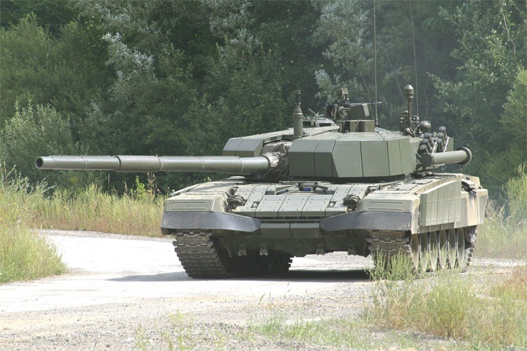

PT91M-Pendekar listaa ERAWA2 panssaroinnin. Myyty puolasta malesiaan 48kpl. Erawa-2:n teknisenä etuina listaillaan netissä: gäppien puute tiilten välissä (eli mainitsemasi saumat), räjähtämättömyys sirpaleista 30mm ammukseen saakka, ei räjähdä poltettaessa napalmilla, laskee nuoliammuksen keihään lentonopeutta 30%. (Onko näissä mitään perää jää taas arvauksen tasalle. Joka tapauksessa tämä on 55vuotias museotuote, joten lieneekö väliä.)

Kroatialla on viimeistellyltä näyttävä T-72 -taustainen prototyyppi M-95 Degman israelilaisella ERA:lla "This project received considerable assistance from Elbit of Israel. Explosive Reactive Armor developed by Elbit is one major upgrade and gives a distinctive look to the M95 tank." Wikipedian mukaan Degmanissa on neljä tonnia reaktiivipanssaria "Mass: 44.5 tonnes without reactive armour, 48.5 tonnes". Panssaroinnista todetaan: "Armor: Composite armour plus Elbit Systems RRAK Reactive armour".

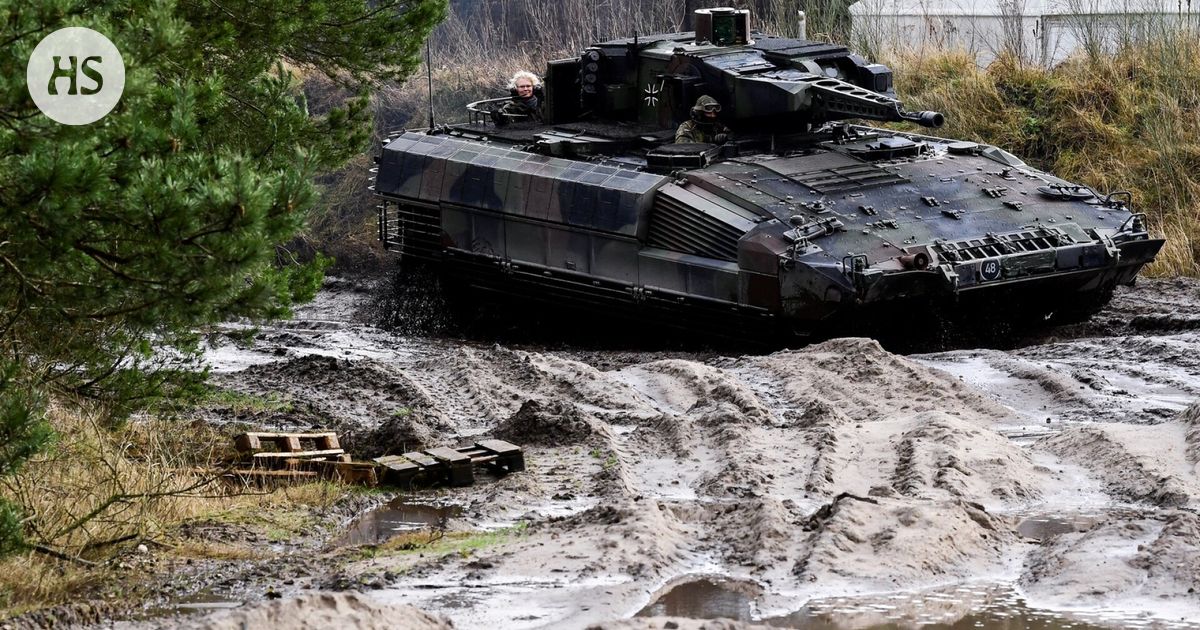

Saksan puolustusvoimien järjestämässä taisteluharjoituksessa oli käytössä yhteensä 18 Puma-panssarivaunua ja että yksikään niistä ei ollut toimintakunnossa harjoitusten jälkeen.
