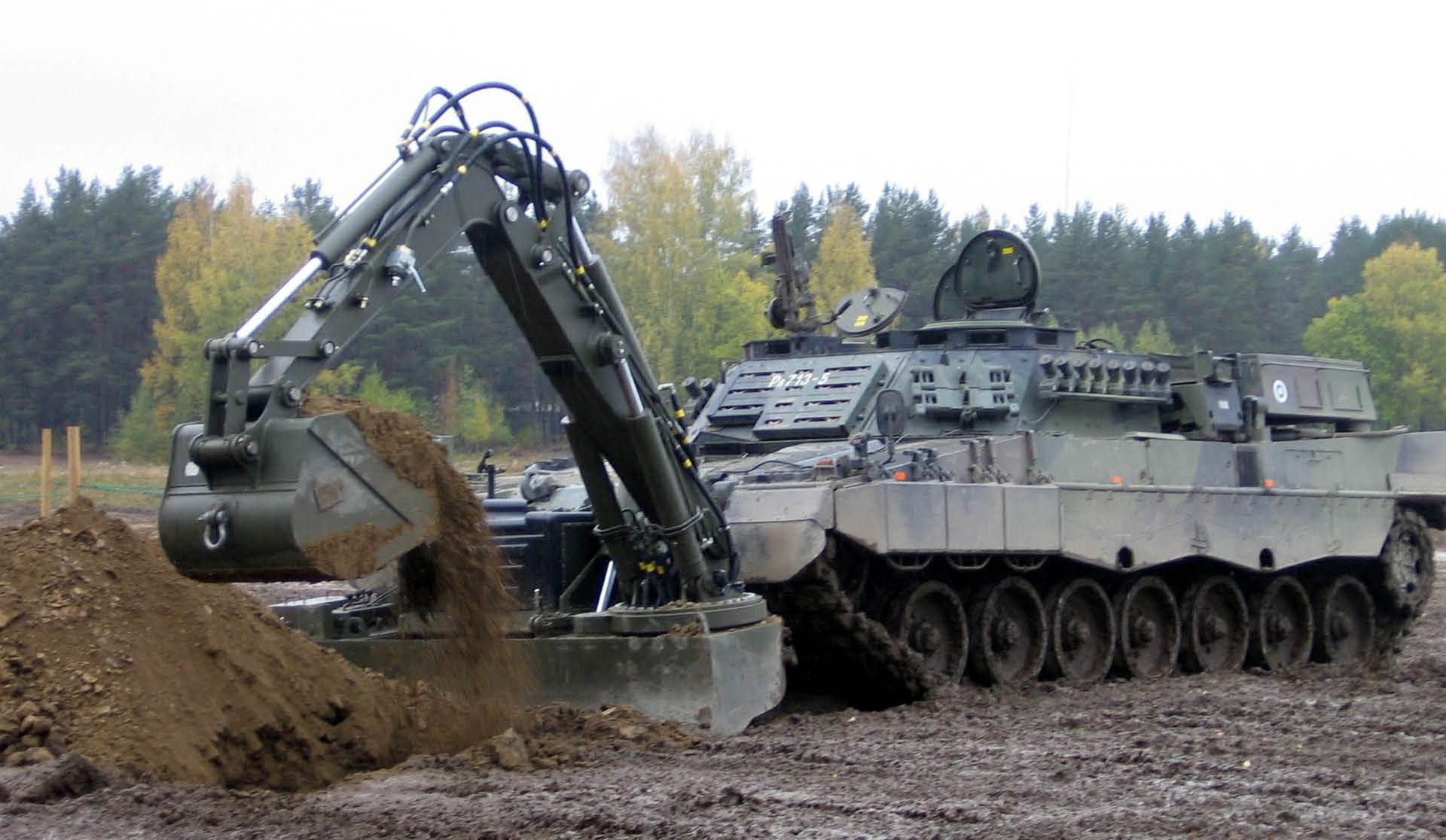

Anteeksi OT, mutta minkä takia nuo raivausvaunut eivät toimi?
Käsittääkseni isoin ongelma oli se niiden päätyökaluksi tarkoitettu puskulevy/aura, joka suomalaisessa maaperässä takerteli jatkuvasti kivenmurikoiden ja paksumpien juurakoiden kanssa. Lisäksi kuulemma tornin paikalle rakennettu hyttikoppi onkin pehmeää terästä. Eli kestääkö tuo edes sirpaleita?
Ukrainalaisessa mustamultapellossa nuo aurat varmasti toimisivat hyvin. Tai sitten vaunut voisi konvertoida esimerkiksi ilmatorjuntavaunuiksi vaikkapa Saabin MSHORAD-järjestelmällä. Tällä saataisiin panssarijoukoille mukavasti lisää orgaanista ilmatorjuntaa. Jos se kopin teräs kestää tarpeeksi, että niitä uskaltaa tykistötulen alle päästää.
Ukrainaketjusta tuotua, Leopard 2R:stä siis kyse.
Leopard 2R:ssä on joskus ainakin testattu Pearson Engineeringin Excavator Manipulator Arm -työkonetta, jolla on oma itsenäinen voimanlähde-hydrauliikkajärjestelmänsä.

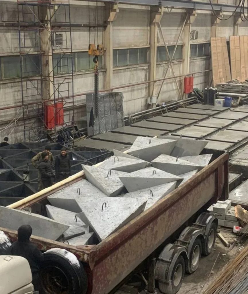

Jahas tuossa linkin kuvassa vaikuttaa taas vahvasti siltä että nämä ovat täysvaluja kun nostokohdat tuollaisia perinteisiä u-moutoon väännettyjä harjateräksen pätkiä mitkä vaan tökätty valun kylkeen. Alakulmissa jotkut peltikulmat, liittynevät muottiin/sen irroitukseen.
Alimpana olevassa missä VV valmistettuja, niin alakulmien nurkka vahvistukset tai mitkä pellit ikinä ovatkaan ovat selkeästi betonin päällä.
Jälleen kerran hyvä esimerkki Twatterin joukkoistetusta tyhmyydestä. Yhden kuvan perusteella joku tekee päätelmän, että nämä on onttoja ja tämä vähän aikaa viserryksissä kierrettyään muuttuu todeksi, jota kukaan ei kyseenalaista. Edes ryssä ei voi olla niin tyhmä, että tekisi tälläisiä panssariesteiteä teräslevystä betonilla päällystäen.
Jos miettii itse että tekisikö tuollaisen möykyn betonista ja harjateräksestä vai pelistä niin onhan se betonista tehty lähes ilmainen metalliseen verrattuna. Todella paljon nopeampi tehdä ja betoni ei maksa mitään.
Riippuu vähän mitä fasiliteettejä käytössä. Kannattaako Siperiasta kuskata betonimöykkyjä vai valaa paikanpäällä. Siihen päälle ryssäkerroin, joka tappaa kaiken loogisuuden.
@stunt cok: Jos todella hyvää (lujuus) betonia halutaan tehdä, kyllä minä ne nykyaikaisilla semuilla tekisin ja nykyaikaisilla lisäaineillakin. Tietysti myös nykyaikainen annostelutarkkuus auttaa. Vanhojen betonirakenteiden tutkitut korkeat lujuudet johtuvat pääosin niiden iästä, sopivissa olosuhteissa betonin lujittuminen jatkuu vuosikymmeniä ja todellakin noin 30 Mpa suhteutettu (mikä oli korkea lujuus vuosikymmeniä sitten) betoni voi vuosikymmenien kuluttua olla yli kaksinkertainen puristuslujuudeltaan. Tästä on paljon tutkittuja esimerkkejä. Lujuus ei ole sementtimäärän funktio vaan juurikin vesisementtisuhde, jota voidaan tehonotkistimilla alentaa, on ratkaiseva. " Mahdollisimman vähän sementtiä, mutta kuitenkin riittävästi."
@teknohippi: Ei nuiden betoneiden teossa ole mitään erikoista. Lupaan tehdä ihan ok betonia tuollaisten valuun pelkästään semusta, runkoaineista ja vedestä. Ei nykyaikaa ja haaskaa semua, mutta toimii. Vibraaja kiroilee, jos ei notkistinta käytössä.
@Ohjus-tiedustelija: Täysbetonimöykky selkeästi järkevin tapa tehdä. Teräslirpake kärjessä ihan fiksu ajatus, kun siitähän se lähtee särkymään helpoimmin. Tuotahan kuljetellaan ja pyöritelläänkin niin kärjet helposti rikki. Kuitenkaan ei se toimivuuttaan menetä, vaikka nuo kärjet vähän pyöristyvätkin. Joten kutsuisin kärkivahvikettakin nunnan nänniksi.

@Tiedustelija: Näin juurikin, betoni maksaa jotain, mutta halpaa se on. Ainoa arvaus, miksi ymmärtäisin tuon peltisisäkuoren käytön: Tehtaalla ankara pula betonin raaka-aineista, mutta peltiä tarjolla yllin. Ikkunamiesten vierailun pelossa pannaan hitsarit pusaan peltikoteloita ja vähillä betoneilla saadaan tuotantotavoite täyteen. Mutta järjenköyhyyttä tuo yleisellä tasolla olisi.

En nyt tiedä kumpaan suuntaan tässä se todistustaakka oikein menee. Ymmärtääkseni koko tuo "OMG!! Ne on onttoja" lähti nimenomaan tuosta Oryxin postaamasa kuvasta. Ehkä vika sitten on katsojan silmässä, mutta minä en tuossa kuvassa näe mitään minkä perusteella voisi päätellä, että tetra on ontto. Jos jossain on julkaistu kuvia, missä oikeasti näkyy näiden olevan onttoja, niin jakoon vaan.
Alkuperäinen Oryxin postaama kuva, betonissa nähtävissä ehkä kosteuden aiheuttama selkeä raja betonissa. Mittasuhteetkin tässä kuvassa ovat hieman hämäävät. Etualan tetrasta näyttäisi "suurin osa" olevan näkyvillä, mutta jos verrataan etualan ja taka-alalla olevan tetran nostolenkkiä, niin ehkä kuva onkin vain otettu hyvin läheltä ja todellisuudessa tuon näkyvän metallin osuus on luokkaa 15-20 cm. Koko sivun pituuden ollessa jotain 120 - 150 cm.
En löydä kuvasta mitään, mikä osoittaisi metallilevyn jatkuvan punaista viivaa pidemmälle. Ehkä tämä vain on Jurin näkymys teräsvahvistetusta betonisesta panssariesteestä.
Tässä taas on lohjennut kohtuullinen pala kärjestä, ei taida sisältää lainkaan "kärkivahvikkeita"
Ja tässä on edustalla selvästi nähtävissä Oryxin kuvaa pienemmät metalliset kärkipalat (edit: vai onko sittenkään paljoakaan pienemmät). Taustalla näyttäisi siltä, että betonivalua on myös kärkipalojen päällä, toinen lohjennut hyvin samlla tapaa kuin Oryxin kuvassa. Näidenkin tetrojen ylöspäin sojottavaa nostolenkkiä voi verrata tuohon Oryxin kuvaan.
Loppupeleissä on ihan sama vaikka nämä olisi unobtaniumilla täytetty, liian pieniä ja vain laskettu maahan. Tuskin paljoa hyökkääjää hidastavat. Oikeastihan tämä maan päällä näkyvä osuus pitäisi olla luokkaa 1/3 koko tetran koosta, jotta noista olisi jotakin hyötyä.

Panssariesteitä näyttäisi olevan lounaisvenäläisten betonivalimoiden valikoimissa. Allaoleva sijaitsee ilmeisesti Orelissa:
Anti-tank pyramids, tetrahedrons, anti-tank hedgehogs, gouges
We produce anti-tank pyramids (tetrahedrons, anti-tank hedgehogs, gouges) sizes 1470 mm , 1600 mm .
Loops - one or two, depending on the drawing, d14 or d18 , concrete grade from B30 and above .
Delivery to Kursk, Bryansk, Belgorod regions, DNR is possible . Production per shift from 350 pieces and above
Anti-tank pyramids, tetrahedrons, anti-tank hedgehogs, gouges in Orel
Anti-tank pyramids are used to limit the mobility of equipment, including military equipment, along a given installation boundary. To do this, they are placed with a small (about 1 meter) distance between each other. In some cases, tetrahedra are connected to each other, in others, various methods of mounting to the ground are used, including drilling of anchors. This allows you to significantly reduce the mobility and speed of crossing the defended borders, giving additional time to react to the situation.
Seuraava mainitsee hinnankin - 6900 ruplaa (päivän kurssilla 85,80 euroa) tai tarjous 1600x1600 kokoiselle:

Tuossa ekassa kuvassa näkyy teräsrakenteinen muottisarja, missä nuo tehdään. Valussa yläpinnan keskellä on nostolenkki, josta vetämällä valmis möykky lupsahtaa muotista ilman muotin aukaisutarvetta. Kun katsoo tuota muottikennostoa, ei sinne ihan helppoa ole käydä asentelemassa peltivaippoja tai kunnollisia raudoituksiakaan. Massan pudotus, vibraus ja tökitään nostolenkit paikalleen. Kovin puhtaan näköinen muotisto, olisivatko vasta ottamassa käyttöön?
Kuvittelisin, että linnoituskäsikirja ohjeistaa asentaan nostolenkkipinnan poispäin vihollisesta, kun valupinta on luontaisesti pehmeintä, tai vähiten kovaa. Näyttäisi tuo nostolenkki sijoitettu niin että tuo kääntyy siitä roikottamalla oikeaan asentoon. Aikaisemmin oli asennetusta esteestä kuvaa, missä toinen lenkki on siellä kärjellä, millä saadaan käännettyä oikeaan asentoon.
