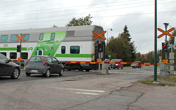

Varmasti ajatuksia suunnataan vähimmäislepoon ja vaikka mihin, mutta ainoa oikea suunta, jos haluaa turvallisuutta parantaa ratin ulkopuolisissa jutuissa, on vartioimaton tasoristeys sinänsä. Näitä on Suomessa 2500 ja miltei kaikista olen nähnyt edellä menevän ajoneuvon ajavan läpi sen kummemmin hidastamatta katsomaan.

Puomit vähintään kaikkiin, mutta hinta on varmaan aika kova. Jos edes joitain tasoristeyksiä saisi kokonaan pois. Ja jos tasoristeys halutaan korvata alikululla, ei ole ihan pieni raha: "–Kyllä Kyrön alikulkusillan rakentaminen arviolta kuuden miljoonan euron hintaluokassa liikkuu. Rakentamisessa vierähtänee kaikkine töineen puolitoista vuotta."

 Risteys ei ole plussan muotoinen, vaan tavallaan litistetty. Auton kuljettajan näkökulmasta rata tulee hieman takaviistosta.
Auton kuljettajan täytyy risteyksessä kurottaa eteenpäin nähdäkseen takaviistoon, tuleeko oikealta juna.

Neljän vuoden sisään vartioimattomissa tasoristeyksissä on mennyt 27. Tuo takaviisto on todettu ennenkin hankalaksi. Yhdessä tutkinnassa todettiin, että kuljettaja ei nähnyt kunnolla, koska hänellä oli hyvin tummennetut takaikkunat. Tietenkään raiteille ei pidä mennä, jos ei näe kunnolla. Pitää olla varmuus.
Jos mennään ihan pois tämänpäiväisestä onnettomuudesta tähän yleiseen tasoristeysasiaan. Sen virheen moni tekee. Niissä paikoissa, joissa on säännöllinen liikenne, monet paikkakuntalaiset ajavat risteykseen jopa kelloa katsoen ikään kuin muuna aikana ei voisi tulla junaa tai vaikka joku ylimääräinen tavarajuna. Jotkut katsovat vain siihen suuntaan mistä vakijuna tulee - ikään kuin raidetta ei voisi liikennöidä toiseen suuntaan jne.
