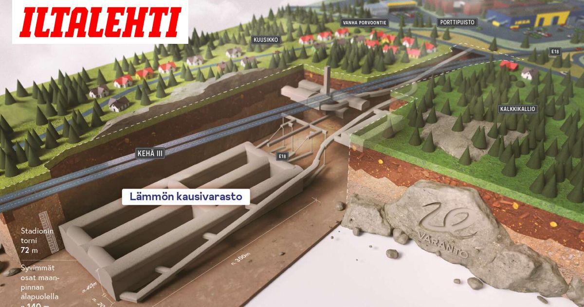

Katsoin Vantaan Energian sivuilta, kaukolämmön hinta asiakkaasta riippuen joku 60€/mwh (alv 0) lämmityskaudella keskimäärin.
Laitoksen kapasiteetti 90 Gwh = 90 000 Mwh * 60 = 5,4 meur => 5,4 / 200 = 2,7%. Eihän tuo laitos kata edes rahoituskustannusta. Ilman mitään kuluja takaisinmaksuaika 37 vuotta.
Jokin tässä kyllä mättää nyt tai sitten siellä tiedetään jotain mitä me emme tiedä. Tai mun laskelma on väärin :)

Nyt on kunnollista. Vantaalle maailman suurin lämpövarasto. Lämmityskauden ulkopuolella hukkalämpö ladataan maaperään ja puretaan käyttöön talvella.
Isoja lukuja.
Tutkittiin yhden ison kiinteistön n. 4000 MWh:n lämmitysenergiaratkaisua ja konsultti ehdotti lämpöakkua (vesisäiliö), mikä olisi kesäaikana ladattu "ilmaisella" energialla ja talvella lypsetty se akku viileäksi. Ei toimi millään markkinaehtoisena. Pääomakustannus olisi niin korkea että ei nuilla säästöillä olisi tuota saanut kustannettua järkevässä ajassa.

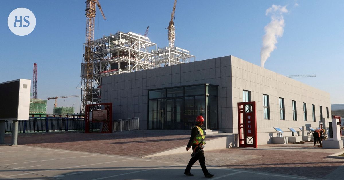

HS kertoo "Global Energy Monitor -järjestön (GEM) selvityksestä"
Globaalilla tasolla rakennetaan enemmän uutta hiilivoimaa, kuin vanhaa kapasiteettia poistuu.
Kiina tietysti innokkain. "Raportin mukaan uusia hiilivoimaloita rakennettiin viime vuonna myös esimerkiksi Indonesiaan, Vietnamiin, Japaniin ja Bangladeshiin."
Nettomuutos 49 GW, eli 30 kertaa OL3:n teho.
"Raportin mukaan tälläkin hetkellä rakenteilla on 200 gigawatin edestä uusia hiilivoimaloita, joista suurin osa on rakentumassa Kiinaan"
Eli rakenteilla uutta hiilivoimaa n. 125:n OL3:n verran.
