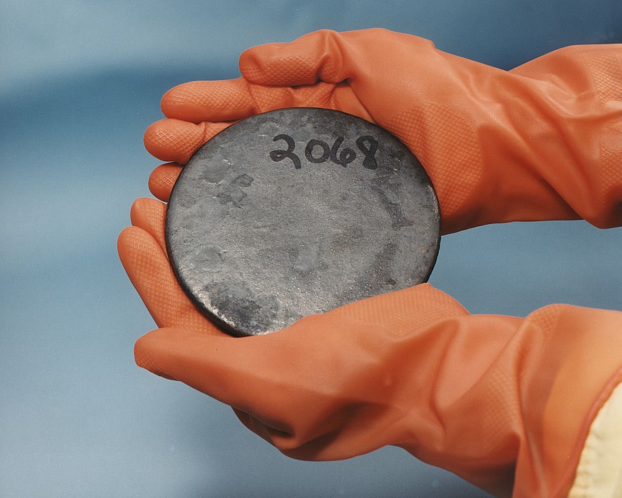

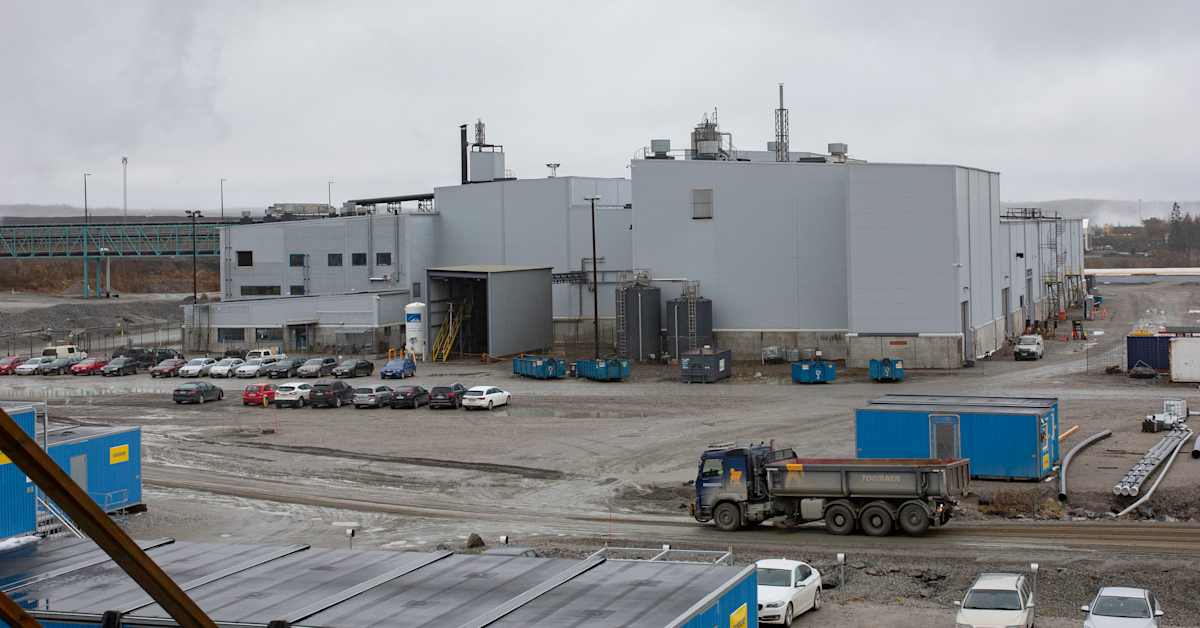

Fissioreaktorin uusin artikkeli uraanin tuottamisesta. Suomi ei ole ainoa tuottaja Euroopassa, Ukraina tuottaa ison osan tarvitsemastaan uraanista ja suunnitelmissa on lisätä tuotantoa.Terrafame tuottaa viimeinkin uraania, ainoana Euroopassa, mutta kuinenkin vain yhden voimalan tarpeiksi. Siltikin periaatteellisesti hiton hyvä uutinen. Vihreäthän muistaakseni halusivat jättää, prosessissa joka tapauksessa liukenevan, uraanin hyödyntämättä koska ideologiset syyt.
Suomi on nyt EU:n ainoa uraanintuottaja – Sotkamon uraani riittää raaka-aineeksi yhden ydinvoimalan polttoainetarpeeseen
Terrafame tuottaa uraanivalmistetta, joka viedään jatkojalostukseen ulkomaille. Kotimainen uraani parantaa Suomen laskennallista energiaomavaraisuutta.yle.fi
Joo, uutisessahan on tietysti virhe. Ehkä olisi oikeammin arvioida Suomen olevan EU:n ainoa uraanin tuottaja.Fissioreaktorin uusin artikkeli uraanin tuottamisesta. Suomi ei ole ainoa tuottaja Euroopassa, Ukraina tuottaa ison osan tarvitsemastaan uraanista ja suunnitelmissa on lisätä tuotantoa.
Tajunnanvirtaa uraanista
Jaakko Leppänen – 23.6.2024 Suomalaisen Terrafame-yhtiön Sotkamon monimetallikaivos (entinen Talvivaaran kaivos) aloitti uraanin tuotannon 18. kesäkuuta. Kyse on tällä hetkellä ainoasta Euroo…fissioreaktori.wordpress.com
Hieman yllättävää miten monessa EU maassa on uraania louhittu. Hinta on nyt niin halpa ettei taida kannattaa ja jos hinta nousee niin Australia avaa ripeästi uusia kaivoksia. Jopa naapurimme Viro ja Ruotsi ovat tuottaneet uraania.Joo, uutisessahan on tietysti virhe. Ehkä olisi oikeammin arvioida Suomen olevan EU:n ainoa uraanin tuottaja.
