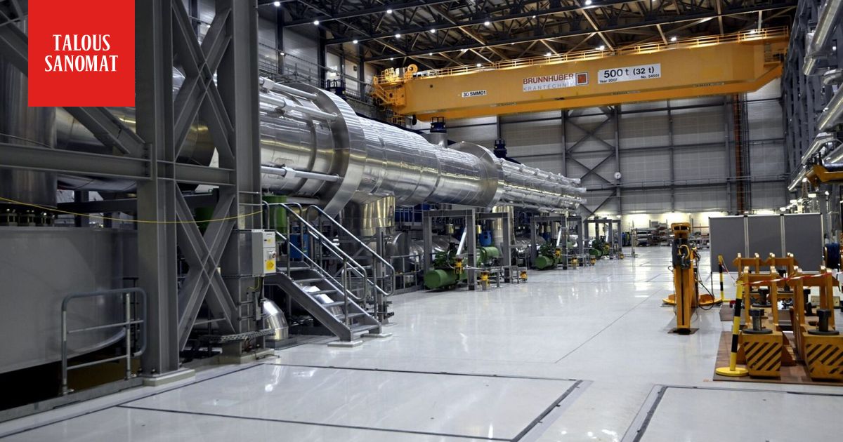

Eiköhän TVO ole laskenut parhaiten, mille teholle OL3 pitää säätää, että viivan alle jää eniten voittoa? Jos ydinvoiman käyttö säätövoimana olisi niin epätoivoista kun annat ymmärtää, niin TVO:n ajaisi laitostaan jatkuvasti maksimiteholla.
TVO:n ja Fingridin välinen vääntö järjestelmäsuojasta taas liittyy siihen, että osana OL3:n luvitusprosessia TVO sitoutui hankkimaan sille ylimääräisen 300MW järjestelmäsuojan. Sopimus solmittiin määräaikaisena ja sopimuksen umpeuduttua Fingrid vaati TVO:ta jatkamaan järjestelyä korvauksetta kun taas TVO vaati tarjoamastaan reservitehosta reservimarkkinoiden mukaisen markkinahinnan. En ole vähään aikaan seurannut, miten tämä homma on ratkennut vai onko mitenkään?
Jos viranomaiset päättävät, ettei Fingridin verkkoon saa liittää yli 1300MW voimalaitosta ilman laitoksen omistajan tarjoamaa erillistä järjestelmäsuojaa, niin silloin yksi vaihtoehto on, että TVO rajoittaa OL3:n tehon 1300MW pysyvästi. En tiedä voiko tätä tehorajoitusta kutsua "säätövoimaksi", koska se ei liity sähkön hintaan vaan reservitehon saatavuuteen. Tietysti reservitehoakin saa rahalla, joten hinnasta tämäkin rajoitus on kiinni.

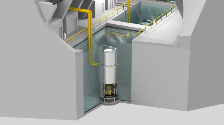

Steady Energyn pienet lämpövoimaa tuottavat ydinvoimalat väitetysti sijoittajien suosiossa. Tämä oli se putka, jolla on alustava sopimus Helsingin ja Kuopion energialaitosten kanssa.
Steady Energy said it is set to start construction of its first LDR-50 district heating reactor pilot plant in Finland next year [2025]. Currently, the proposed locations for the pilot plant include: Salmisaari caves in central Helsinki; Huuhanmäki caves in Kuopio, the regional capital of North Savo in eastern Finland; and the power plant sites at Kymijärvi and Teivaanmäki in Lahti, a regional capital in southern Finland.

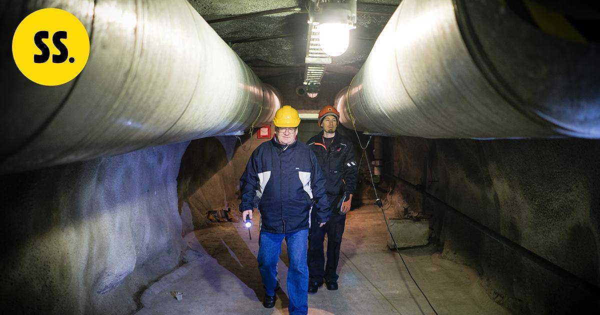

Mutta mitä Huuhanmäen luolastoista sitten löytyy? Nykyään enää jättimäisiä, tyhjiä säiöitä, mutta aikoinaan kallion sisällä on säilytetty jopa 1,5 miljoonaa litraa kerosiinia Ilmavoimien MiG-21-koneita eli tuttavallisemmin "mikkejä" varten.
Luolastoa ei koskaan käytetty päivittäin, vaan se toimi Ilmavoimien varastona. 15 suurta polttoainepönttöä oli mitoitettu täsmälleen luolaston kolmeen lohkoon sopiviksi. Lohkot ovat 50 metriä pitkiä, 15 metriä leveitä ja niihin mahtuu 12–15-metrisiä pönttöjä.
Jättimäinen luolasto jäi tyhjilleen 1960-80-luvuilla, kun Ilmavoimat siirsi varastonsa Rissalan läheisyyteen.
– Kun hävittäjäkalustoa uusittiin ja käyttöön tulivat kaksimoottoriset Hornetit, myös varaston kapasiteetti piti tuplata. Nämä varastot olivat myös strategisesti Kallansiltojen väärällä puolella, sanoo kiinteistökehitysasiantuntija Jouni Tiihonen Kuopion Tilakeskuksesta.
