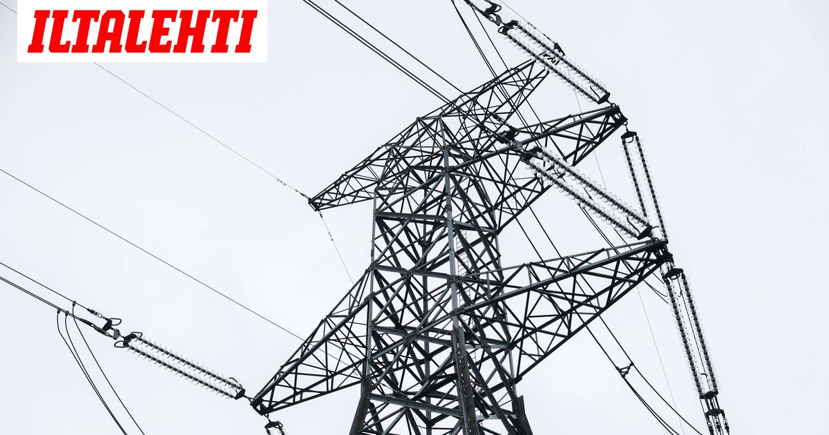

Fingrid-pomo HS:ssä: Sähkö voi loppua​
Heikkilä kirjoittaa, että vaikka sähkömarkkinat toimivat pääosin tehokkaasti, harvinaisissa stressitilanteissa markkinat eivät kannusta tuottamaan riittävästi sähköä.
Poikkeustilanteita voivat olla esimerkiksi harvinaisen pitkä kylmä ja tuuleton jakso, useiden voimalaitosten tai siirtoyhteyksien samanaikaiset ja pitkäkestoiset vikaantumiset tai sähkönkulutuksen ja -tuotannon merkittävät poikkeamat ennusteesta, Heikkilä luettelee.
Heikkilän mukaan ongelma on syntynyt, kun vanhaa hiili- ja kaasuvoimapohjaista ylikapasiteettia on suljettu ilmastotavoitteiden, laitosten ikääntymisen ja taloudellisen kannattamattomuuden vuoksi. Aiemmin tuo kapasiteetti on tasoittanut hintapiikkejä ja tukenut sähkön riittävyyttä myös poikkeustilanteissa.
Ratkaisuksi Heikkilä esittää säävarman ja joustavan tuotantokapasiteetin rakentamista.
Käytännössä se voisi tarkoittaa esimerkiksi vety- tai biopohjaisilla polttoaineilla toimivia miehittämättömiä voimalaitoksia.
