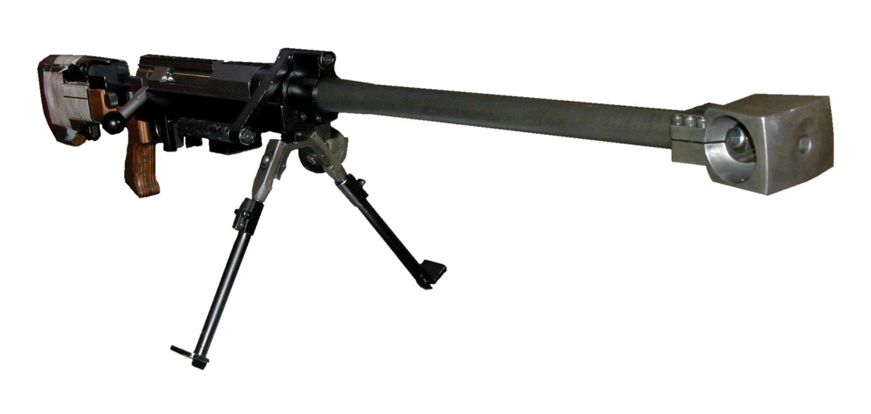

Niin joo, pitää nyt mainita, että tuossa kun oli juttua Anti-Materiaali kiväärin käytöstä PST:hen, niin vissiin meidän tarpeisiin olisi parempi hommata jotakin tämän kaltaista: http://en.wikipedia.org/wiki/Milkor_MGL
En tiedä, että miten hyvä noissa 40 millin HEDP ammuksissa on se läpäisyn jälkeinen vaikutus, mutta jotenkin tuntuisi, että tuo voisi olla aika lähellä sitä ideaalista kevyttä PST -asetta (siis bmp:n puhkojaa) meidän oloihin. Sen 50 millin läpäisyn pitäisi riittää BMP:n kylkeen ja tuo Milkorin aseella saisi kerralla ampua kuudesti kertalataamisella. Kantaman luulisi olevan riittävä ainakin kessin rinnalla ja toisin kuin kessillä, niin tuolla pystyy ampumaan hieman hakutulta, kun aseessa on kuuden laukauksen rumpulipas. Tarkka-ampumisen kanssa sillä ei sitten mitään tekemistä olisikaan.
