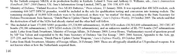

Onko Hollanti ja Tanska hävittänyt kalliit rypälerakettinsa vai onko kellään tietoa että ne olisi myyty eteenpäin. Suomen kauppa Hollannin kanssa sisälsi myös ampumatarvikkeita,mitähän sieltä mahtoi mukana tulla?
Hollannista ei saatu ilmeisesti mitään. Saksasta hankittiin AT2-sirotemiinaraketteja (eli anti-tank) ja M28-harjoitusraketteja. Varsinaisia rypäleitä ovat M26(A1/A2)-kuormaraketit, jotka sisältää M77 tytärammuksia. Niitä ei meillä ole.
Hollannista käytettynä ostettujen raketinheittimien (MLRS M270) kaupan yhteydessä Suomi hankki Saksasta miinaraketteja (AT2) lähinnä panssareiden torjuntaan ja harjoitusraketteja (M28) koulutuskäyttöön. Kohua aiheuttaneita kuorma-ammuksia (M26) eli rypälepommeja ei tullut kaupan mukana, eikä niitä olla myöskään hankkimassa.

Cluster Munitions Monitor 2011:n mukaan tuo Hollanti kauppa sisälsi 400 M26 raketteja "for qualification testing and conversion into training rockets"
Juu, muistankin törmänneeni joskus tekstiin muuntamisesta harjoitusraketiksi. Tarkoista määristä ei ollut tietoa.
