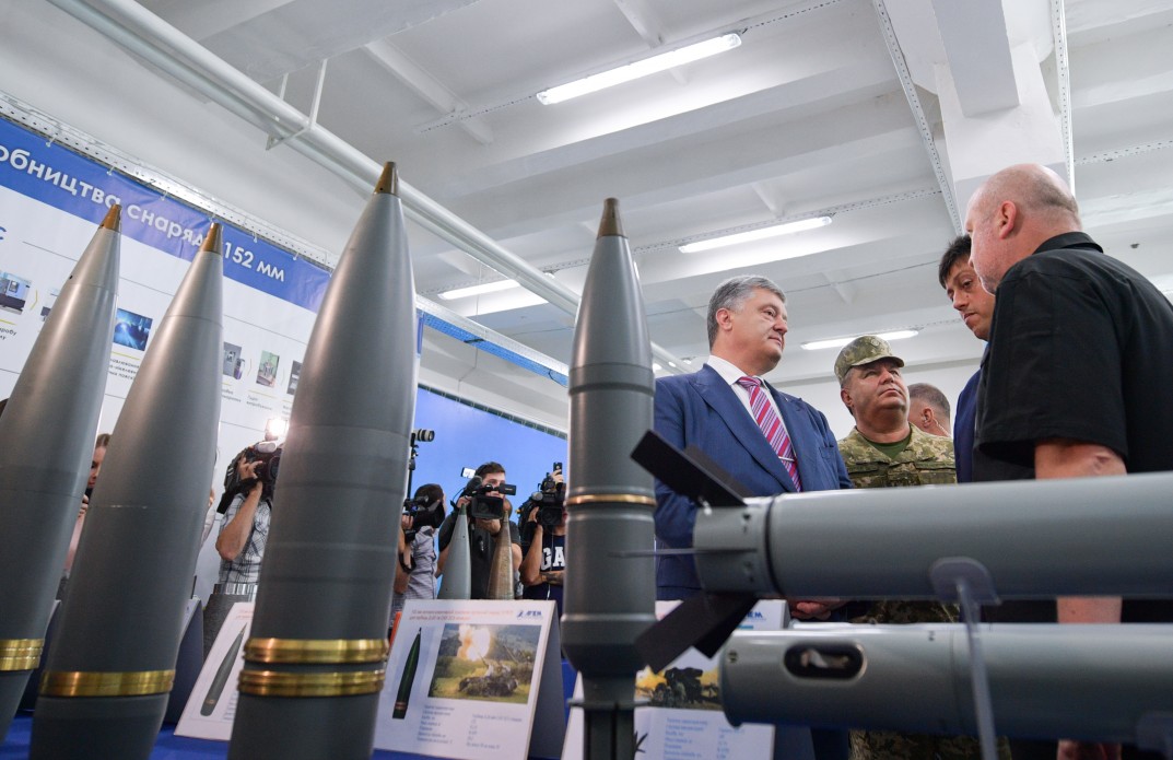

Ukrainassa käynnistyi ammustuotantolinja (ainakin puristamo/koneistamo) v. 2018 Poroshenkon napin painalluksella Kiovassa (videolla). 152 mm ammuksen osien "prototyyppejä" valmistui linjalta tuolloin.

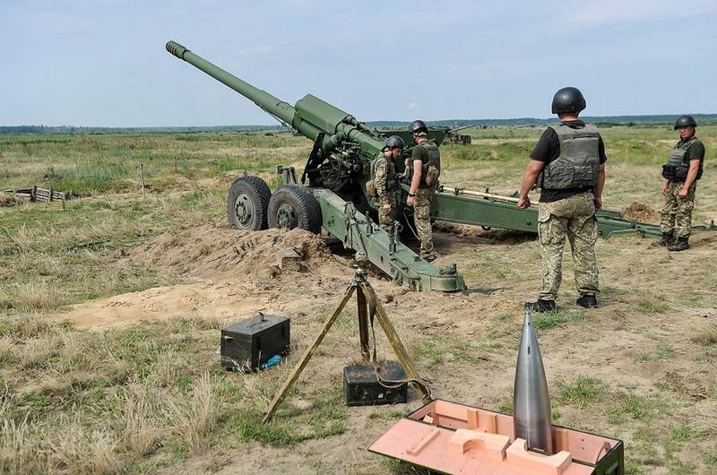

Videon ja uutisviitteiden kuvien ammuksista kannattaa huomata se, että ammuksissa näyttäisi olevan kaksi kapeaa ja korkeaa johtorengasta, joten ne lienevät uutislinkkien mukaisesti tarkoitettu erityisesti pitkä- ja lujaputkiselle 152 mm 2A36 (Giatzint B vedettävä) ja 152 mm 2S5 Giatzint S (152 TelaK 89 kaiketi meillä) aseelle, joille luvataan ammuksen lähtönopeudeksi 945 m/s. Nopeus vastaa länsimaisten 155 mm/ 52 kal aseiden suorituskykyä suunopeutena ja siten "Hyasintilla" pitäisi päästä pidempiin kantamiin kuin 155 kal 39 tuliputkilla (esim. M777), jos on sopivaa a-tarviketta käytössä.
Oheisen "uutisen" (?) mukaan Ukrainassa ko. ammuksen testauksessa olisi tullut ongelmia. Koeammunnassa 4 / 5 kranaatista räjähtivät 70 m:n etäisyydellä aseesta, syynä ehkä epäkelpo räjähdysaine, joka ei kestä käsitelyä/varastointia:

Yllä ammustuotantovideon ensimmäinen ammus koostuu kolmesta osasta? Tavallisen tyhmän HE-kranaatin valmistaminen kolmeosaisena ei liene taloudellis-teknisesti järkevää. Mutta jos niin on tehty, niin silloin lentorataräjähdysten syy voisi olla kuoren jako osiin ja osien väliset, teknisesti huonosti toteutut liitokset. Niiden konstruktiota on syytä pohtia hetki, varsinkin alin liitos (ammuksen perästä lukien) on putkivaiheessa lujilla, arvelen. Voi se tietysti olla joku erikoisviritys esim. rakettiavusteisen ammuksen peräosan rakettitila, hyötykuorma suipossa keskiosassa (aika pieni HE-tila?) ja sytyttimen runko huipussa.
