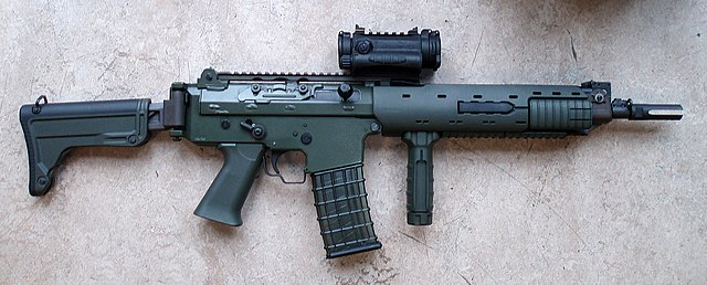

rk95 huonous on siinä että on tähtäimet tossa laatikon kannessa. Jos haluaa vv2000 niin pitää laittaa sidemountti- härveliin kiinni mikä tuo lisäpainoa.
Tämähän usein mainitaan (samoin kuin 62:n pian lonksuva kansi ja sen perään 95:n kohta löystyvä kiristysruuvi) heikkona kohtana. Tuli mieleen ruotsalaisten Ak 5 (eli FN FNC) 1980-luvulta joka siis myös Kalasnikovien suurta sukua mutta siinä on M-16 -tyylinen saranan varassa aukeava laatikko. Yläpuoli jousineen luisteineen piippuineen on siis yhtä osaa, joten tähtäimien kiinnityskisko voi olla yksinkertaisesti siihen suoraan ruuvattu kiinni. Harkittiinko tällaista rakennetta 95:en? Eikös tuo sarana ole aika elegantti ratkaisu koko kansidilemmaan? (Onko jollain täällä kokemusta kyseisestä torrakosta? Mulla jäi ampumiset armeija-aikaan mutta jotenkin jaksaa asetekniikka kuitenkin kiinnostaa.)
Tuli mieleen sekin että jos 95:n takatähtäin olisi kiskokiinnitteinen ja siis vaihdettavissa ghost ringiin, yhdessä sen mainion kahteen suuntaan säädettävän etutähtäimen kanssa tuosta saisi todella hyvänkin kokoonpanon rautatähtäimiksi. (Sitten toki kukkaron pohjan peittyessä heti lisää punapisteitä ja valonvahvistimia indentuurin arsenaaliin, mutta noita ei nyt millään vielä muutamaan vuoteen tule kaikille olemaan joten rautatähtäimillä tulee väkisinkin olemaan väliä vielä pitkään; ja toki aina kun optiikka hajoaa.) Olisi mielenkiintoista nähdä halutaanko jonnekin vanhaa tiukkareikää ratatuloksiin vai suositaanko paremmin tetsaukseen sopivaa. -- Nämä arvelut siis allekirjoittaneen vajavaisella ymmärryksellä ja melko olemattomalla/massavanhentuneella omalla kokemuksella, mutta kuitenkin.
Siis noinhan se on kaikissa fiksusti suunnitelluissa aseissa jo ennen kiskoaikaa tehty, jo ihan sen vuoksi että aseen piipun voi puhdistaa takakautta. RK95 tehtiin mahdollisimman samanlaiseksi kuin RK62, eli rata-ammuntaan makuulta, ja siitä karsittiin pois peukalovarmistimet ja muut aikaisemmin protovaiheessa mukana olleet ominaisuudet. RK on vain AK-kopio, jota muokattiin omanlaiseksi koska rata-ammunta makuulta.

FNC:ssä on saman tyyppinen lukko kuin AK:ssa, ja niissä molemmissa on pitkäiskuinen kaasumäntä. Muutenhan niissä ei ole mitään samaa, voisi sanoa että FNC on AR-18 pitkäiskuisella kaasumännällä ja AK-tyyppisellä lukolla ja sen vastakappaleella. Eli FNC ei ole mikään modifioitu AK, niinpä en näe sitä minään vertailukohtana meidän kotimaisen RK:n kehitykselle. RK kun on puhdas AK-klooni.
Varmaan RK 95 olisi voitu tehdä modernimmaksi, mutta sitten kyllä olisi pitänyt lähtökohtana olla ihan muu pyssy. Vaikkapa juuri AR-18.

Alkuperäisessä rk95 seuraajassa, menikös tämä mallimerkiltään nyt rk90:ä oli mm. kaasureikä edempänä kohti piipunsuuta, että kaasublocki olisi ollut helpompi puhdistaa (etutukki ei tule tielle). Tämäkin pienoinen kehitysaskel kuitenkin hylättiin lopullisesta tuotantomallista koska PV halusi osien välittömän vaihtokelpoisuuden rk62:n kanssa.
