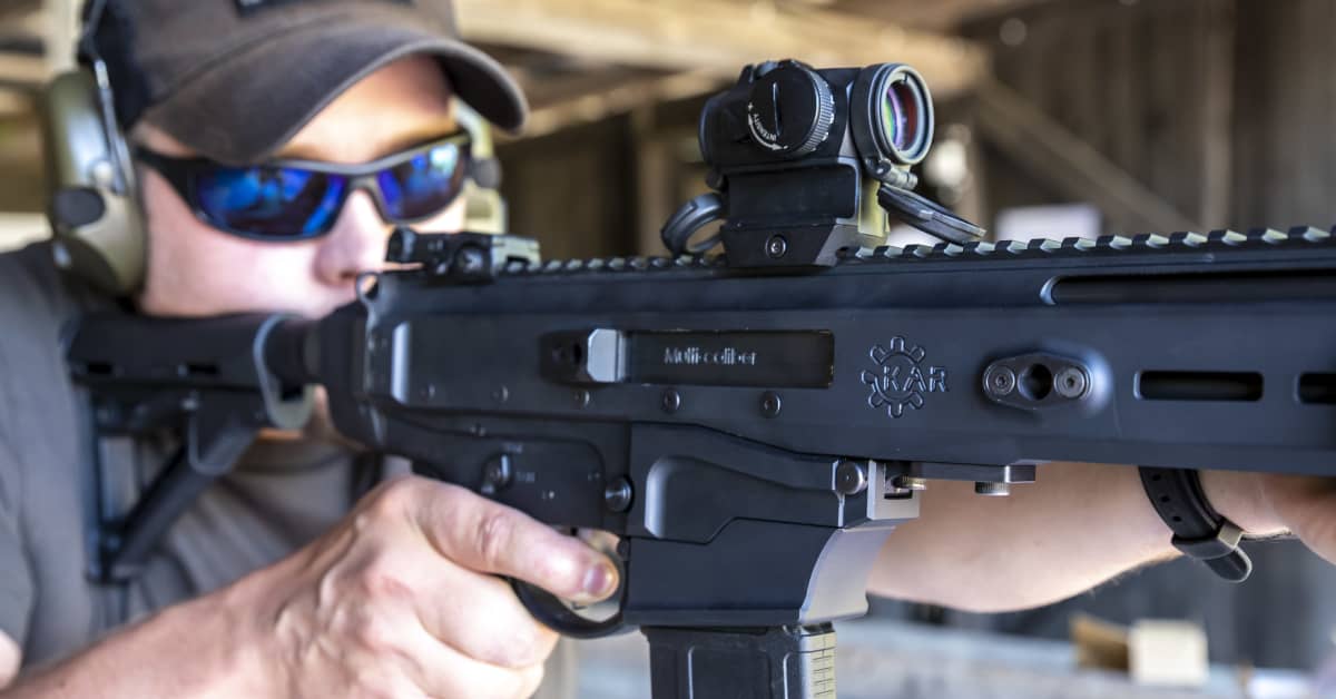

Uusi taistelijan ase
Heitän arvauksen lonkalta: Joku on ajatellut WWSD kivääriä! Ei silti, ruiskuvalettu lower ja painoa sen mitä on ei olisi paha juttu. Kysymys kuuluu, että kestäisikö sota-ajan käytön? Varusmiehille sitä ei välttämättä kannattaisi jakaa.
Luultavasti kestää jos ei käytetä riukuna, tosin siinä käytössä saattaa alu lowerillakin alkaa esiintymään ongelmia...
Ihan kaverin puolesta kysyn. Mille ryhmille taitto tai teleskooppiperä on tarpeellinen edes jos valtaosin taistelijamme varustetaan kiväärillä jossa on kiinteä perä?
Itse ajattelen että kivääri on ampumista varten ja siinä se kiinteä perä on oikea. Kuten edelläkin on kommentoitu.
Taitto-, aika turha ominaisuus. Tele-, kaikille. Koska nykyään vika ei ole enää taistelijassa, jos varusteet ei sovi. Joillain taistelijoilla voi olla tarvetta säätää pituutta riippuen varustuksesta, onko esim ohut varusteliivi tai M17 päällä, tai M05 sirpa, M05/M10 raskaat...
Teleskooppiperä on tarpeen kaikille jotta sen saa itselle oikean mittaiseksi, ase nousee naaman eteen eikä naama kiemurtele aseen taakse.
