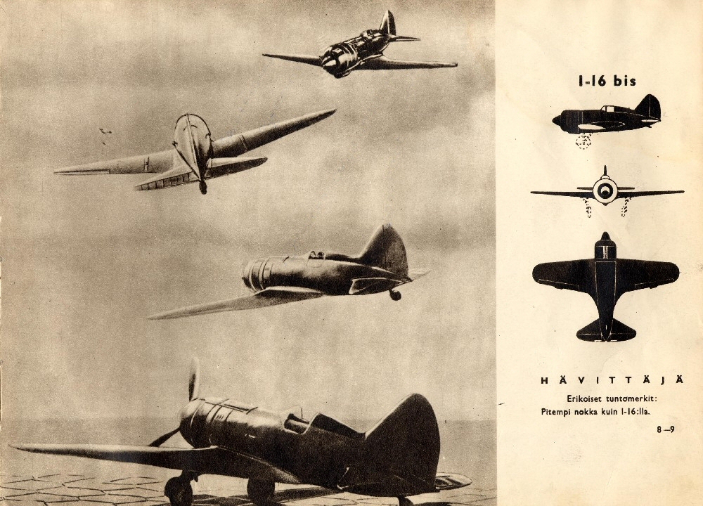

"Neuvostoliiton lentokoneet keväällä 1942" -oppaassa esiintyy I-16bis, pitempinokkainen I-16, jota ei ollut olemassakaan. Oliko "I-16bis" Polikarpov I-180 tai Polikarpov I-185, La-5, joka tuli kai laivuekäyttöön vasta heinäkuussa -42 vai joku muu?
http://www.virtualpilots.fi/hist/WW2History-Tunnistus.html
tuo ei näytä La-5 ainakaan
eroja mitkä pistävät silmään tuntomerkeistä
-pyrstö on liian lyhyt suhteessa runkoon, La-5 on pidempi pyrstö
-siipiväli suhteessa rungon pituuteen, liian lyhyet siivet verrattuna La-5
-siivet liian pyöreät yläperspektiivistä, La-5 on enemmänkin kolmiomaiset terävät siivet, ts. ohuemmat siivet kärjistäpäin.
-pyrstön korkeusvakaaja on liian matalalla, La-5 korkeusvakaaja on korkeammalla kuomuun nähden.
wikipediasta löytyi joku aiempi polikarpovin kone nimeltä I-180, prototyyppi vuodelta 1938.

Tuohon pitkänokka I-16 Bis koneeseen olen jossakin kirjallisuudessa törmännyt. Täytyy tutkia.
Sekin on mahdollista, että luultiin jotakin protyyppiä I-16:n parannetuksi versioksi.
