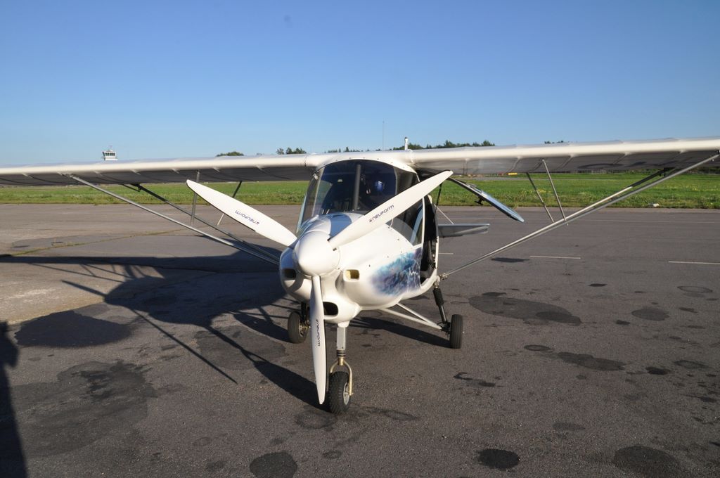

Kuvassa Ikarus C42:n nokka. Talvella nokkapyörän yläpuolella olevasta jäähdyttimen ilmanotosta on peitettävä noin puolet, jotta moottori ei käy llian kylmänä. Pahvin pala jäähdytintä vasten ajaa asian. Tuulilasin etupuolella yläilmanotto teipataan umpeen, siis konekopan päällä. Kaasuttimien etulämmöt pidetään päällä eikä koskaan kaasuttimien jäätymisongelmaa ole ollut.
Kaasuttimien jäätyminen saattaa olla norskeilla varsin varteenotettava vaihtoehto pakkolaskun syyksi. Kaikissa ultrissa ei ole kaasuttimen (paremminkin ilman) esilämmitys mahdollisuutta. Jos etulämpö puuttuu ja vedetään raakaa pakkasilmaa sisään, lisäksi vielä ilmankosteus sattuu olemaan korkea.. Etulämmön puuttuessa kaasuttimien ilma on otettava konekopan sisältä, moottorin lämmössä esilämminnyt ilma estää jäätymisen.
Miten osaakin olla Ikaruksessa kaunis potkuri......kuin lentäjän luusta veistetty kaunokainen.
Tuohon moottorin lämmönkurissa pitoon löytyy Aero technosta lämmönvaihdin, joka tulee öljyn lauhduttimen tilalle. Tämä pieni laite tasaa hienosti moottorin lämpötilan ääripäitä + moottori lämpenee nopeammin.
Taitaa olla tuossa kuvassa Neuformin potkuri. Tuo tai Warp Drive niissä yleensä on. Warp Drivessa on metallivahvike lavan johtoreunassa, vesikone käytössä se on kestävämpi. Nämähän ovat molemmat lapakulmiltaan maassa säädettävissä, ei lennon aikana. Yleensä omaan käyttöön sopiva lapakulma löytyy nopeasti, ei niitä tarvitse jatkuvasti olla säätelemässä. Ja oma hommansa on se lapakulman säätö, melkeinpä jättäisin asiaan kunnolla perehtyneen ammattilaisen huoleksi.
