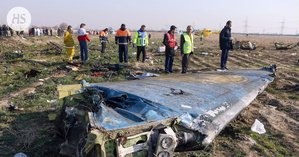

Bloomberg: Iranin mukaan ukrainalaiskoneen alasampuminen tammikuussa johtui hajamielisyydestä aiheutuneesta ketjureaktiosta
Iranin ilmailuviranomaisten lauantaina julkaiseman raportin mukaan ilmatorjuntayksikön koneenkäyttäjä olisi unohtanut säätää tutkajärjestelmänsä vaihdettuaan paikkaa. Tämä aiheutti ketjureaktion, jonka seurauksena yli 170 ihmistä kuoli lentoturmassa.
Pelastustyöntekijät raivasivat onnettomuuspaikkaa Teheranin Imam Khomeinin lentokentän läheisyydessä 8. tammikuuta. Kuva: AKBAR TAVAKOLI / AFP
