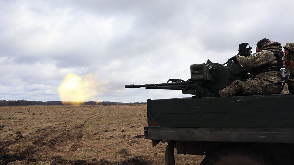

Tein nopean tsekkausken mitä tietoa zu-23-2 käytölle on Ukrainasta tihkunut. Tuntuu että tiukentunut tuo mitä kerrotaan ja kuinka tarkasti. Siitä oli ilmeisesti käsky että shahed ja risteilyohjusten pudotuksista ei saa sotilaat eikä siviilit jakaa kuvia etteinse auta suunnittelemaan hyökkäyksiä. Paljon löytyi kuitenkin juttuja joista muutamia linkkaa tähän.
Lyhyt tiivistys on että sitä on ilmeisesti käytetty aika paljon maataisteluaseena vuoden 2014 jälkeisissä kähinöissä. Silloin ei ole paljon lentokoneita lennellyt mutta uaveja vastaan ilmeisesti ihan ok. Suurimmaksi heikkoudeksi todettu luonnollisesti tähtäimet ja hieman yllättäen putkien kestävyys. Isoja laukausmääriä kertynyt ja tavoitteena on ollut alkaa valmistamaan kestävämpiä joita ei tarvitsisi vaihtaa 100 laukauksen jälkeen. Tästä oli uutisia että olisi tuotantoa saatu pystyyn.
Näitä sotakuvauksia riittää. Se selvisi että sergeillä ei voi ampua kunnolla jos molemmat aseet eivät ammu. Hätä ei lue lakia, yhdellä kierollakin piipulla pärjää.

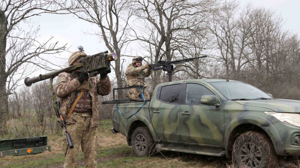

Uusiakin juttuja on bakhmutista että käytetään tulitukeen ja uav-torjuntaan kuorma-autojen lavoilta. Jatkuva asemanvaihto tärkeää. Päästy tuhoamaan dronea, lancetin, ajoneuvoja, kaksi BMP:tä 3km päästä. Yöhyökkäyksen torjuntaan osallistuttu, luulisi että optiikkaa on silloin päivitetty.
Tässä yksi erikoinen juttu 2022 loppukeväältä että ammutaan muun ohella sirpaletta ilman näköyhteyttä dronetähystyksellä
Tuore juttu sotaharjoituksesta, droneja torjutaan sergeillä lavalta, vähän epäselvä mutta näyttäisi että saattaa olla päivitetyt tähtäimet. Ilmeisesti kuukauden treenillä pääsee it-mieheksi 😬 siinä saa kyllä työ tekijäänsä opettaa.

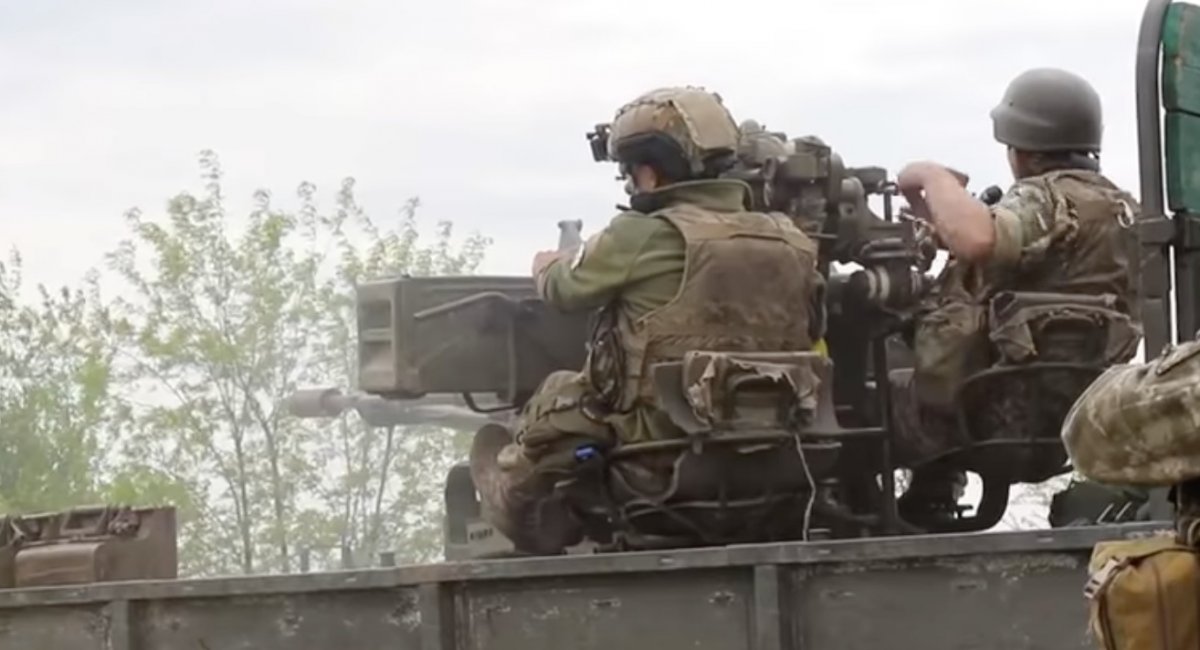

Joukkojen koulutusta sergeille, näissä on selkeästi ihan uuden tyyppiset tähtäimet. Mikähän tuo boksi optiikan vieressä on? Joku näyttö? Aika pieni kapistus on.
Sokerina pohjalla mielenkiintoisin juttu. Mobiileja partioita jotka metsästävät orlaneja, lancetteja, shahedeja ja jopa risteilyohuksia eri lähi-ilmatorjunta-aseilla. Sergeillä pudotettu jopa yksi risteilyohjus. Erikoista että haastateltava sanoo ettei suoraa osumaa tarvita vaan ammukset räjähtävät dronen reitillä ja sirpalepilvi tuhoaa sen. Ovatko bulgarian burstammukset käytössä vai ovatko ukrainalaiset naittaneet ajastinsytyttimen tavalliseen sirpalekranaattiin?
Olisiko pinta-ammuntatähtäin.
