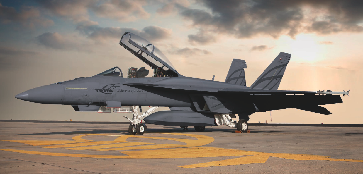

Ei tuossa mainittu mitään merkittäviä muutoksia koneen runkoon. CFT on kuin mikä tahansa ulkoinen polttoainesäiliö, se on vaan asennettu hieman eri paikkaan. CFT toki vaatii polttoainelinjat, mutta ne varmaankin pystytään asentamaan Block II koneisiin.
Tuosta härvelistä on vanhempikin esittelyvideo.
