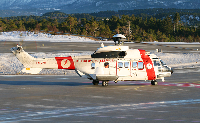

Luotettava ja luotetta. Kukaan ei noiden siviiliversioita enää hyväksy off-shore -sopimuksiin, kun liian monta meni mereen. Päävaihteisto oli ainakin yksi syyllinen, roottori irtosi lennossa.

2016 päävaihteiston hajoaminen:
Myös kohta Afternath kannattaa lukea.
2012 tapahtui vastaava edellisen kerran ja vaihteiston piti olla korjattu sen jälkeen kaikkiin koneisiin.

Ikäviä juttuja. Tosin Cougar / Super Pumaa on valmistettu yli 1000 konetta ja Pumaan on luottanut jo yli 30 vuotta Rajakin. Onnettomuustilastoja vertaillen ei Puma ole sen onnettomuusalttiimpi kuin muutkaan laajasti käytössä olevat sotilaskopterit. https://www.helis.com/database/accidents/?model=232

Tilastollisesti olet täysin oikeassa ja ei SuperPuma tilastollisesti ole erityisen herkkä tippumaan. Kuitenkin nuo pari onnettomuutta, jotka johtuivat ilmeisesti suunnittelu ja/tai valmistusvirheistä ja aiheuttivat harvinaisen äkillisen ja täysin pelastettamattomissa olevan tilanteen, ovat tuhonneen konetyypin maineen luotettavana kopterina. Siksi monesta saattaa kuulostaa hassulta, kun sitä kehutaan erittäin luotettavaksi.

Cougarissa ongelmia on aiheuttanut vaihteisto, mikä oli uudelleen suunniteltu ja eri kuin Pumassa. Muuten konetyyppi on kai ollut melko luotettava, H215/Puma on vieläkin tuotannossa Romaniassa. Siellä on tehty aika luovia versiota:
romanian-helicopter-iar-puma-military-polygon-galati-romania-may-exercise-platinum-eagle-galati-romania-may-82346524.jpg

Tässäpä se ero H225:een, se ei enää kelpaa matkustajakäyttöön, ei sitä enää tilata ja sitä on aktiivisesti korvattu muilla tyypeillä. Maine on kumma juttu. En itsekään tarkkaan ole perehtynyt, mistä kaikesta Super Puman huono maine johtuu, mutta kyllä näitä onnettomuuksia löytyy:
Kuten Gekados jo toikin esiin H225:ssä (käyttöönotto 2004) on uusi vaihteisto. Mutta kyllä vahna AS332 Super Pumakin ehti saada huonoa mainetta vaihteistostaan, ainakin 1997 meni kopteri mereen vaihteiston hajottua:
