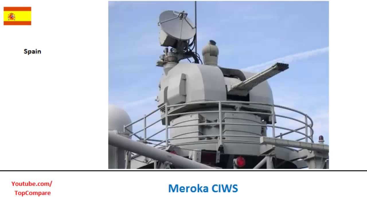

Onhan siellä sitten vielä Dardokin 2x40mm tykeillä. Ja tämä Espanjan viritys joka ei ole oikein.. noh.. siinä on ihan v*tusti Oerlikonin putkia kasassa.

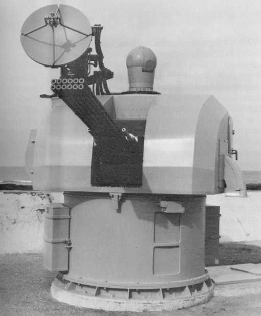

Edit. Vielä toinen kuva Merokasta jossa näkyy tuo 20millisten patteri vähän paremmin. Tästä on myös yllättävän kompakti maaversio.
