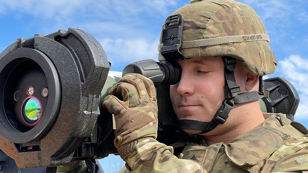

Mikähän on Spike SR:n hinta vs. Spike LR? Olisiko saumaa hankkia SR-versioita Apilaksen poistumaa ajatellen ja raskaamman pst-kyvyn lisäämiseksi jv-joukkuetasolle saakka.
Nlaw lienee selvästi halvempi. Nlaw on kuitenkin melko tyhmä kun Spike SR on aito hakeutuva ir-ohjus (lukittuu kohteeseen, ammu ja unohda, day/night käyttö) jne.
Toisaalta Israelilta on saanut kalustoa varsin kilpailukykyiseen hintaan. Mutta joo, yllättyisin jos IP hakupään saisi noin halvalla.
Miten muuten mahtaa olla, kumpi ohjus mahtaa olla toimintavarmempi tuon hakupään kannalta? NLAW:n käyttö epäilemättä vaatii hieman enemmän koulutusta, mutta onko siinä mitään mihin vihollinen kykenisi vaikuttamaan? Savut tai naamioverkot eivät taida vaikuttaa toisin kuin tuohon IP hakupäälliseen.
Nlaw tähdätään, Spike lukittuu/hakeutuu. Kyllä mä näkisin, että taistelustressitilanteessa Spike on ampujalle helpompi ja osumatarkkuus todennäköisesti parempi.
IP hakupäältä suojautuminen ei ole ihan helppoa. savulla, ellei se ole jotain erikoissavua/soihtuja ei ole vaikutusta. Normaalit kikat tehtävä oman lämpösäteilyn peittämiseksi tai hakupään hämäämiseksi. Spike SR lentoradasta ei ole itellä tietoa, voiko se iskeä yläkautta. Automaattiset suojausjärjestelmät voivat ohjuksen vielä laukaisun jälkeen torjua, yläkautta tullessa torjuminen ilmeisesti on vaikeampaa.
Nlaw tähdätään näkyvän valon avulla tai pimeässä valonvahvististinta käyttäen, joten sen laukaisun estämiseen riittää kun ei ole oikeasti näkyvissä. Savu siis riittää. Laukaisun jälkeen vastatoimia ei oikeastaan enää voi tehdä (pl. automaattiset hard kill suojausjärjestelmät) kun ohjus lentää ennalta määrättyä lentorataa.
Tuossa artikkelia ja videota Spike SR tammikuun 2021 testeistä USAssa. Javelinin korvaajaksi. Tuossa mainitaan, että Spike tai ainakin sen hakupää olisi halvempi (cooled vs uncooled) ja Javelin painaa yli 2krt enemmän (22 vs 10kg). Mikäs Javelinin laakihinta on, 100-150k?
Artikkeli kertoi, että Spike NLOS on nykyään integroitu A-64:ään ja Navy on testannut takavuosina Spike LR:ää.
Spike tuntuu olevan aika kovassa huudossa maailmalla.
