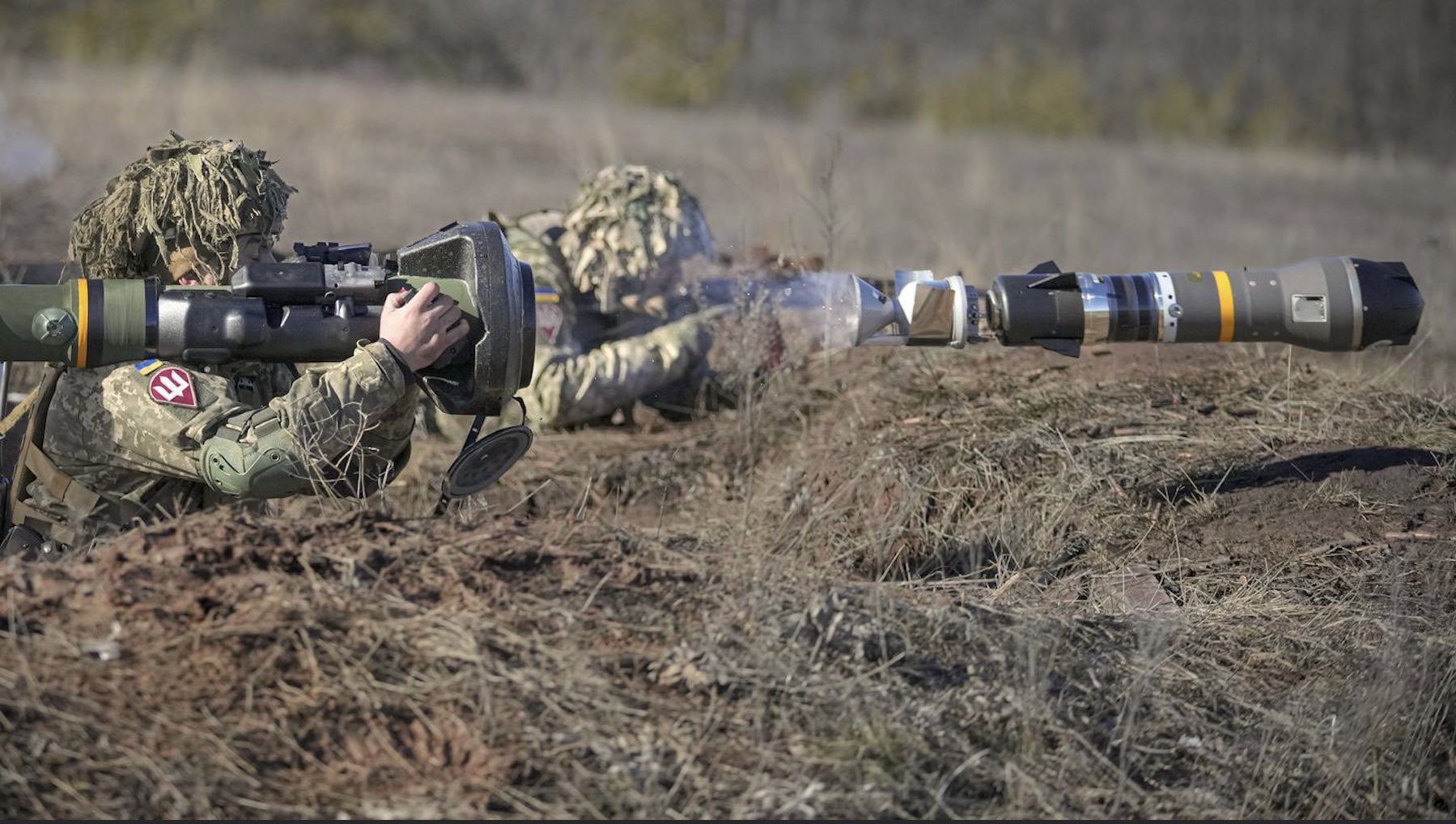

Kun ammutaan liikkuvaa kohdetta, niin NLAW ottaa ennakon ampujan maalinseurannan perusteella. En ole saanut koulutusta aseelle, mutta olettaisin tähtäyspisteen olevan jossakin tornin ylälaidan kohdalla, koska useinhan tornissa on vielä antenneja, konekiväärejä ym. roinaa kasvattamassa tornin korkeutta. Lisäksi ohjus pyrkii lentämään sen metrin korkeammalla kuin tähtäyslinja on.
Ohjuksen täytyy laueta ja tehdä tuhojaan, vaikka se ei maalin saavuttaessa lentäisikään tornin päältä. Ampujan on helppo tehdä pieni virhe tähdätessään vaunua tärisevin käsin, ja tällöin ohjus voi hyvin lentää vaunun etu- tai takakannen ylitse. Olisi hullua, jos ohjus lentäisi tässä tilanteessa "liian korkealta" eikä sensorit ymmärtäisi laukaista taistelukärkeä.
Ohjushan kai käyttää jonkinlaista magneettiherätteen ja optisen sensorin yhdistelmää, kun se päättelee, onko se vaunun päällä vaiko ei. Algoritmit eivät voi kuitenkaan olla tiukat, koska ohjuksella voidaan joutua ampumaan yhtä hyvin taistelupanssarivaunua kuin pientä panssaroitua tiedusteluajoneuvoa (BRDM-2, RG-32 tms.). Vaikka ohjus lentäisi vähän korkeammalta, niin herätteen pitäisi olla riittävä taistelukärjen laukaisemiseksi.

Käytetäänkö noita NLAW:n tähtäimiä uudelleen kun näyttäisi olevan agogin tähtäin siinä. Tietysti pikku hinta joku 1000-2000 euron optiikka yksittäisen putken ja ohjuksen hinnasta mutta kuitenkin.
Suomen Sotilaan NLAW-artikkeli.
Kyllä ne tosiaan ohjeistetaan taittamaan siitä irti, jos vain on aikaa. Jos ei, niin koko putki jää niille sijoilleen, jos on oikein kunnolla aikaa, niin voi ottaa koko putken ja ruuvailla irti rikkomatta jalkaa.
RK:ssa tai muussa Picatinny-kiskollisessa laitteessa sitä voi sitten käyttää sopivalla jalalla, joko Trijicon MM07F (matalampi) tai MM08 (korkeampi):
