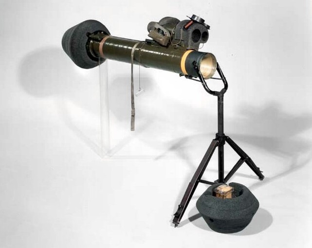

The Army initially deployed the Dragon as a squad weapon, with every rifle squad containing an antiarmor specialist who carried the weapon.[11]
Reorganization in the 1990s saw Dragons moved, with mechanized infantry received two launchers per squad.[12]

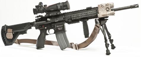

Jos ryhmän konekiväärin keventämiseen halutaan lähteä, niin KAC AMG voisi olla kokeilemisen arvoinen ratkaisu. Jostain syystä ovat poistaneet sen sivuiltaan ihan äskettäin, niin tässä arkistolinkki:

Pikakivääri sen takia että on ketterämpi asejärjestelmä liikkuvalle ryhmälle, tökkää siihen 5.56 asejärjestelmään 40 patruunaa syöviä lippaita. Tulitukiryhmä hitaampi mutta selkeästi tulivoimaisempi. Vielä jos liikkuu ajoneuvolla jossa krkk niin olisi aikamoista. Nlawia mietin kanssa mutta tuskin on jääkärijoukkueelle antaa, joukkuetta tietty voi tukea komppanian Nlaw ryhmä..
