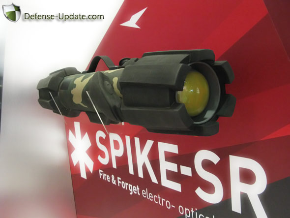

Jos halutaan moderni lyhyen matkan pst-ohjus, niin vaihtoehtoja on vähän, lähinnä se Spike-SR, jota ei kyllä ole myyty vielä minnekään. Jos taas halutaan tyyriimpi ja pidemmän matkan pst-ohjus, niin "perus" Spike tai Javelin ovat ne käytännön vaihtoehdot.
Eryx on tosiaan pst-ohjukseksi jo iäkäs järjestelmä, se on otettu käyttöön muistaakseni 90-luvun alkupuolella. Tuo Spike-SR näyttäisi olevan enemmän tätä päivää.
