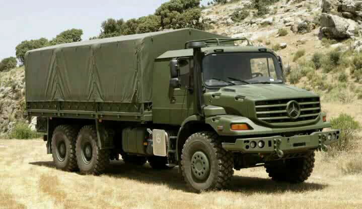

Kuljetuskapasiteettia varten Mersulla on Unimogin isoveli Zetros. Tarjolla sekä 4x4 että 6x6
Zetros on Masia ja Rasia vastaava maastokuorma-auto. Nyt sotavaltiolla olevat Scaniat eivät ole samaa luokkaa. Kokonaan toinen asia tietysti on, että onko näihin tarvetta.
@peelo sanoikin, että ainakin yksittäisiä on hankittu. Scaniat sen sijaan ovat kaikki maantiekuorma-autoja.
Mutta ei tuo maavaransa puolesta näytä olevan aivan Rasia vastaava. Mikään uusista hankinnoista ei vaikuta olevan maastoliikkuvuudeltaan ihan Masin ja Rasin tasolla.
