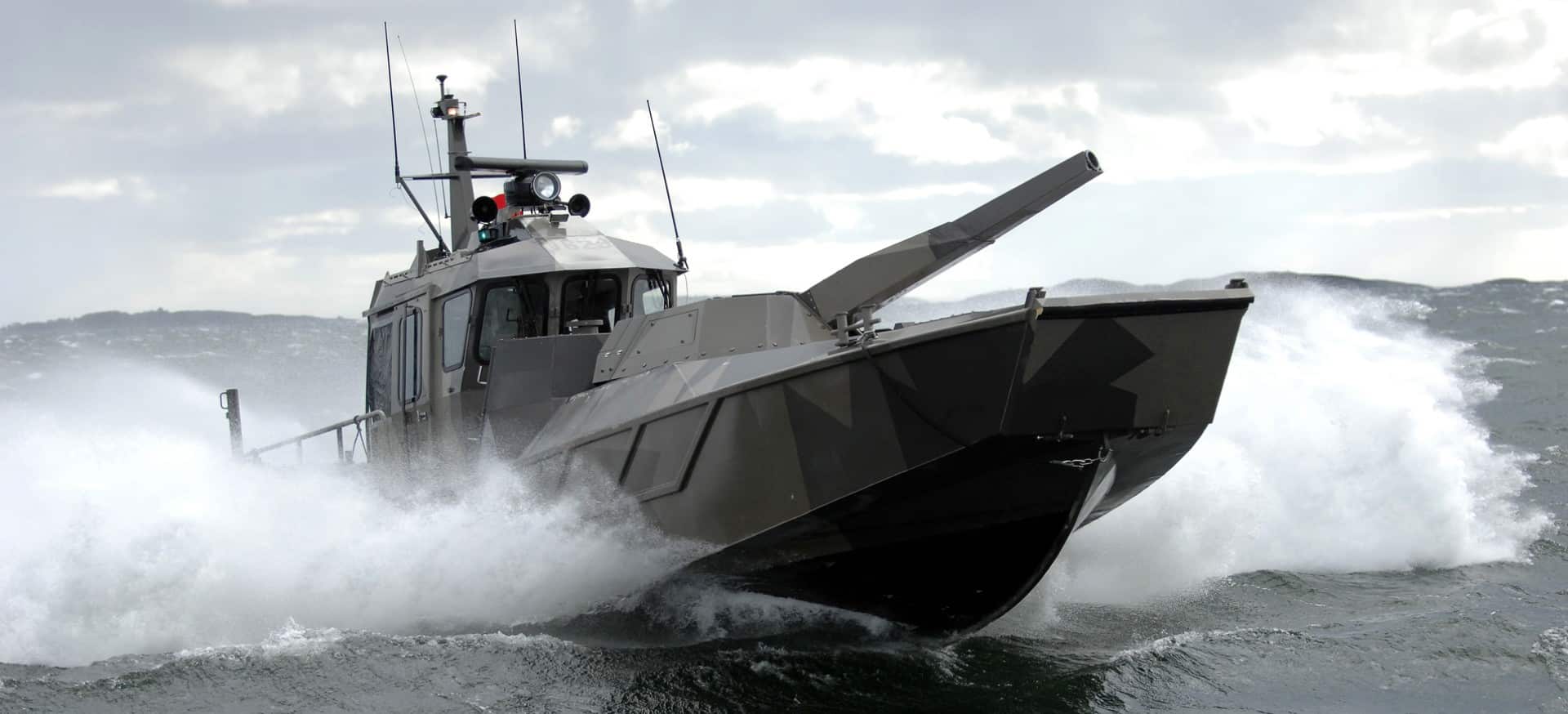

Ruotsiin lisää NEMOja tosin paattiversio.
Sweden is set to acquire eight new mortar vessels equipped with the Patria NEMO Navy mortar system.

Jotenkin outoa, ettei Puolustusvoimat näe tarpeelliseksi Nemoa?
Mites tulitustarkkuus keikkuvasta veneestä ?
UAE ei ole valittanut. 6 Ghannatha-luokan venettä on varustettu NEMOlla jo 2015. Nuo veneet on muuten suunnitellut Swede Ship Marine, joka vähemmän yllättäen on myös tämän tilauksen toimittaja.
Lisäksi NEMOa on testattu Jurmossa ja CB90:ssä. Molemmat taisivat osoittautua vähän liian pieneksi alustaksi.
Mahtaako liian pieni alusta keinua liikaa? Mites katamaraani toimisiko ?
Omat katamaraanikokemukset ovat taannoisista Tallinnan pikalaivoista, niin ei välttämättä ihan skaalaudu venekoon laitteisiin. Mutta ne tuppasivat aallokossa heilumaan paljon lyhyemmin, terävämmin ja nopeammin liikkein kuin yksirunkoiset laivat. Sellainen tärinä saattaisi olla vakaajalle jopa vaikeampi pala kuin isompi mutta hitaammin kääntyvä keinunta.
Pienen alustan ongelmaksi, ainakin yhdeksi, epäilen rekyylin hallintaa. Vene ei saisi kaatua vaikka ammuttaisiin täysi MRSI-purske suoraan sivulle. No siinä kyllä kaksirunkoisuus auttaisi...
